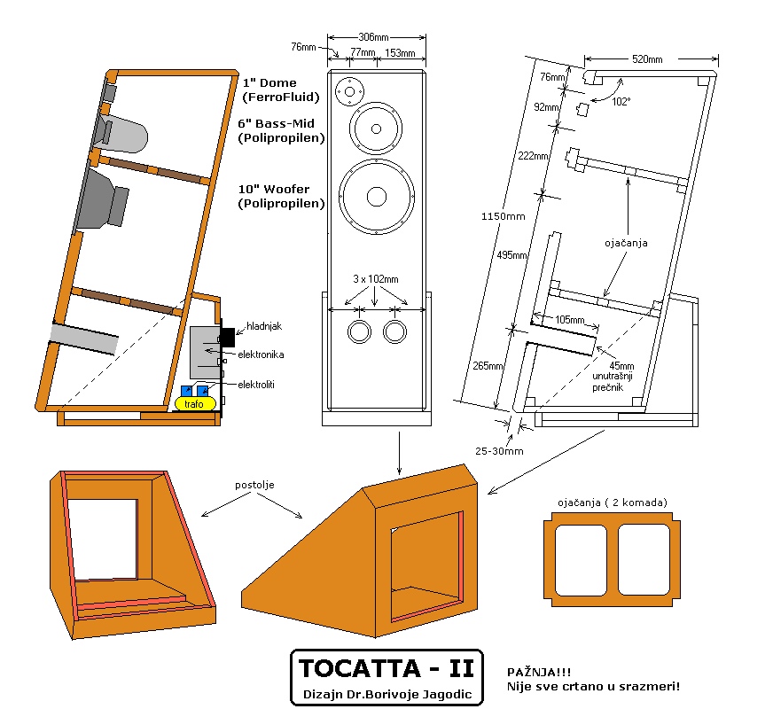

Ja ovde neću ulaziti u detalje i argumente za ili protiv pasivnih ili aktivnih zvučnih kutija, već ću pokušati da vam dam prikaz jednog od mogućih rešenja, onako kako sam to uradio za jednog naručioca. U koliko vam je to neki pokazatelj, ja sam se odlučio da gotovo indentične kutije uradim i za sebe, ali verovatno sa nekim drugim drajverima tj. kako mi to zovemo - zvučnicima. Naručilac je već imao kupljene drajvere pa ih je, takvi kakvi su, trebalo uklopiti u sistem. On je vođen povoljnom cenom nabavio SAL drajvere (SAL= Somogyi Audio Line Mađarska firma sasvim osrednjeg kvaliteta) i to: 10" woofer-dubokotonac SRP-2530, 6" midrange-srednjetonac SRP-1620 (koji i nije pravi srednjetonac) i 1" kalotni tweeter -visokotonac DTF-12 sa fero-fluidom. Imajući na raspolaganju Thiele-Small parametre woofera, dizajnirana je bas-refleks kutija zapremine 141 litar koja je “podešena” na 22Hz/-3dB uz pomoć dva bas-refleks rezonatora unutrašnjih prečnika 45mm i dužine 105mm svaki.
U suštini, gotovo sve što vam je potrebno za gradnju je vidljivo sa slike1, a ono što se na njoj ne nalazi su letvice od punog drveta 2x2cm koje se nalaze duž svih spojeva stranica kao i unutrašnje oblaganje i punjenje kutije. Ko se bude upuštao u gradnju može da mi se obrati za detalje na moju E-mail adresu. Inače, kao materijal za kutije je korišćen Medijapan i to 28mm za prednju ploču a 18mm za sve ostalo.
Donja trouglasta kaseta služi samo kao ukrasno postolje i prostor za smeštaj elektronike i nema nikakvog uticaja na zvuk i rad kutije.
