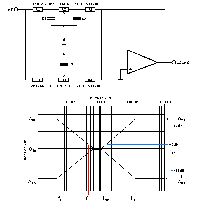

Aktivne tonske kontrole su one kod kojih se elementi kontrole nalaze u petlji povratne sprege nekog pojačavačkog stepena. Kod modernih predpojačala su to stepeni sa tranzistorima ili u poslednje vreme skoro isključivo sa operacionim pojačavačima u formi integrisanih kola. Najčešće viđana varijanta ovakve aktivne tonske kontrole je takozvani “Baxandall” spoj i to njegova malo modifikovana varijanta, popularno poznata kao “Amerikanizovana” verzija “Baxandall”-a. Njena principijelna šema i prilično idealizovan grafik frekventne karakteristike je data na sledećoj slici:

Na vrlo niskim frekvencama su impedanse kondenzatora veoma visoke pa praktično možemo smatrati kao da i nisu prisutni u šemi. Dakle, zamislite istu šemu samo bez C1, C2, i C3. Ako C3 “ne postoji” to praktično znači da klizač “Treble” potenciometra R4 (regulacija visokih tonova) nije nigde vezan pa okretanje tog potenciometra ne utiče na naponsko pojačanje sklopa koje se označava sa “Av”, koje će tada zavisiti samo od položaja klizača “Bass” potenciometra i iznosiće:
$$ A_{VB} = \frac{R_{1} + R_{2}} {R_{1}} (maksimalno izdizanje basova) $$
$$ \frac{1} {A_{VB}} = \frac{R_{1}} {R_{1} + R_{2}} (maksimalno potiskivanje basova) $$
Nasuprot tome, na vrlo visokim frekvencama će vrednosti impedansi kondenzatora biti dovoljno male da ih možemo smatrati kao kratak spoj. Tada će sva tri izvoda “Bass” potenciometra R2 praktično biti kratko spojeni pa njegovo okretanje neće uticati na pojačanje, već će ono tada zavisiti od položaja klizača “Treble” potenciometra i iznosiće:
$$ A_{VT} = \frac{R_{1} + R_{3} + 2R_{5}} {R_{3}} (maksimalno izdizanje visokih) $$
$$ \frac{1} {A_{VT}} = \frac{R_{3}} {R_{1} + R_{3} + 2R_{5}} (maksimalno potiskivanje visokih) $$
Za detaljnije razumevanje ovih procesa bi trebalo izvršiti takozvane “ipsilon-delta” transformacije (kod nas ih zovu i “zvezda-trougao”), ali pošto smatram da vam za praktičnu upotrebu i razumevanje takav nivo detalja nije potreban, neću se ni upuštati u to. Jedino je još važno napomenuti da bi vrednost R4 trebalo da je barem 10 puta (ili više) veća od zbira R3+R1+2R5. Bez daljeg ulaženja u detalje, evo i formula za izračunavanje ostalih komponenata:
$$ C_{1} = \frac{1} {2\Pi * R_{1} * f_{LB}} podrazumeva se R_{2} \gg R_{1} $$
$$ R_{2} = \frac{1} {2\Pi * C_{1} * f_{L}} $$
$$ C_{3} = \frac{1} {2\Pi * R_{3} * f_{H}} $$
$$ R_{5} = \frac{1} {2} * \left(\frac{1} {2\Pi * C_{3} * f_{HB}} - R_{1} - R_{3}\right) $$
Tačni odnosi između fL i fLB kao i fH i fHB su nešto kompleksniji nego što se to na prvi pogled čini. Ove frekvence u stvari predstavljaju +-3dB tačke u odnosu na sredinu i krajnje pozicije. Gornji grafikon predstavlja frekventnu karakteristiku prosečne tonske kontrole sa recimo +-20dB maksimalne regulacije, i tu možete lepo videti odnose tih frekvenci. Ovaj grafik je prilično idealizovan i stvarna slika će biti sa nešto zaobljenijim prelomnim tačkama. Takođe, prema tom grafiku se čini da je u središnjem delu karakteristike, sudeći po onom ravnom delu, pojačanje 1 što u stvarnosti neće biti tako već je u tom delu opsega oko +-2dB. To je zbog blizine “polova” i “nula” u prenosnoj karakteristici, i upravo iz istog tog razloga ni nagib krivulja neće biti kao što bi se očekivalo +-6dB po oktavi već nekih +-4dB po oktavi. Znajući da su fL od fLB kao i fH od fHB udaljeni po magnitudi 14dB a nagib karakteristike je 4dB po oktavi mogu se između tih frekvenci izvesti sledeći odnosi:
$$ \frac{f_{LB}} {f_{L}} = \frac{f_{H}} {f_{HB}} \gg 10 $$
