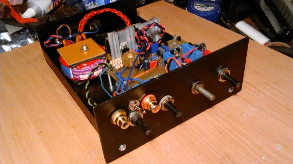

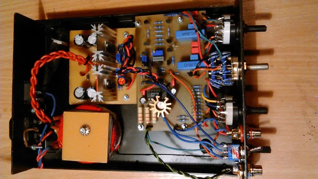

Samograditelji i konstruktori kvalitetnih audio uređaja imaju u toku rada potrebe za dobrim izvorom signala promenjljive frekvence i nivoa. Za većinu “običnijih” poslova i situacija, posao će savršeno odraditi Generator Funkcija koji se takođe nalazi ovde na mom sajtu. Međutim, kada se radi baš vrhunski uređaj biće u završnim testovima neophodan takav izvor signala čije je izobličenje manje od očekivanog izobličenja testiranog sklopa. Pomenuti Generator Funkcija u tim slučajevima ne zadovoljava, pa ovde donosim šemu jednog visoko-kvalitetnog audio generatora koji radi u opsegu od 15Hz do 150kHz, proizvodi na izlazu sinusni i četvrtast oblik signala do maksimalnog nivoa od 3V RMS koji je uz to i kontinualno promenjljiv. Ono što je najvažnije i što ga izdvaja od drugih takvih izvora signala su veoma niska izobličenja koja na 1kHz ne prelaze 0,003%, a rastu na 0,018% na 20Hz tj. 0,01% na 100kHz. Da bi se postigle ovakve karakteristike neophodno je sve vrlo pažljivo i kvalitetno uraditi ali i koristiti stvarno najkvalitetnije komponente i držati se striktno specifikacije materijala sa šeme.
Kao i veliki broj sličnih uređaja, i ovaj radi na principu Wien-ovog mosta. U osnovi se radi o visoko-kvalitetnom “operacionom” pojačavaču urađenom u diskretnoj tehnici koji ima visoko pojačanje i kome je na ulaz jednom frekventno zavisnom mrežom dovedena pozitivna povratna sprega sa izlaza prouzrokujući oscilacije na “pseudo-rezonantnoj” frekvenci te mreže. Na toj frekvenci signal sa izlaza se kroz mrežu vraća na ulaz bez ikakvog faznog pomaka i skoro bez slabljenja što prouzrokuje nastajanje oscilacija.
Podešavanje uređaja je vrlo jednostavno i svodi se na podešavanje mirne struje izlaznog stepena na vrednost od 5mA trimer-potenciometrom “BIAS” od 2k. Merite pad napona na oba izlazna otpornika od 22 oma (dakle između emitera izlaznih tranzistora) i taj napon treba da je 220mV. Izlazni nivo se podešava tako što se potenciometar 1k “IZLAZNI NIVO” postavi na maksimum, preklopnik izlaznog atenuatora se postavi na polozaj 3V i tada se trimer-potenciometrom 2k “PODEŠAVANJE IZLAZNOG NIVOA” podesi da na izlazu bude tačno 3V RMS na frekvenci od 1kHz.

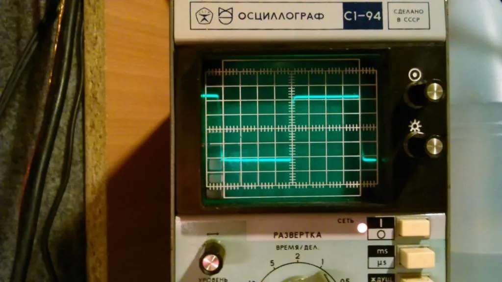

Na izlazu za “četvrtku” se dobija savršeno čist i pravilan i veoma “brz” četvrtasti signal koji ima Slew-Rate bolji od 300V/μS odnosno vreme porasta i pada vertikalnih ivica je manje od 20nS. Ovime se mogu testirati i najbrža audio pojačala jer je jako malo njih sa Slew-Rate boljim od 300V/μS.
