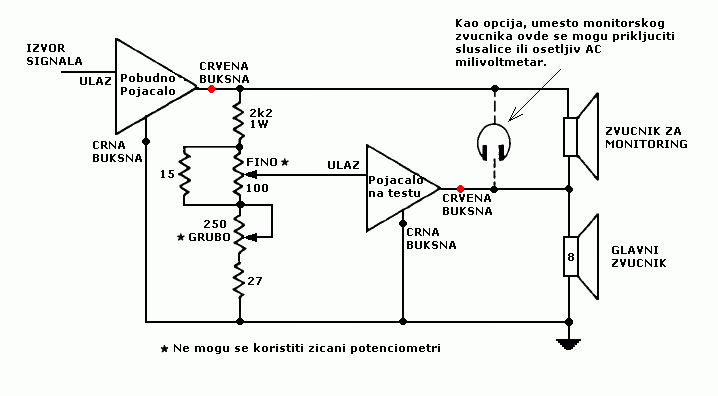

Možda će sve biti jasnije posle sledećeg objašnjenja principa delovanja: Posmatrajte dve tačke na šemi = jedna je crvena izlazna buksna pobudnog pojačala a druga je crvena izlazna buksna pojačala na testu (kome merite izobličenje). Recimo da ste podesili nivo ulaznog signala na pobudno pojačalo tako da na njegovom izlazu dobijete tačno 10V. Pošto je to previše da bi se direktno dovelo na ulaz ispitivanog pojačala, taj signal se kroz atenuatorsku mrežu koju čine 2k2+potenciometri+27oma oslabljuje na takav nivo da se i na izlazu ispitivanog pojačala takođe dobije tačno 10V. E sad, između te dve tačke se nalaze recimo slušalice (ili AC mV-metar). Pošto se obe tačke zajedno (sinhrono) kreću naviše i naniže u ritmu signala, ako ispitivano pojačalo nema ama baš nikakva izobličenja, biće u svakom momentu obe tačke tačno na istom potencijalu pa između krajeva slušalica (ili mV-metra) neće biti nikakve razlike potencijala. Sva izobličenja (kolika god da su) koja eventualno ima pobudno pojačalo će postojati u signalu na njegovom izlazu, ali takođe u potpuno indentičnoj meri i na izlazu ispitivanog pojačala jer će ono samo pojačati taj signal kakav mu stiže kroz atenuatorsku mrežu sa izlaza pobudnog pojačala. Tada se u slušalicama neće ništa čuti a ni mV-metar neće ništa pokazivati. Pošto nema pojačala bez izobličenja, praktično će ispitivano pojačalo na svom izlazu imati signal koji u sebi sadrži sva izobličenja koja je dobio od pobudnog pojačala PLUS svoja sopstvena izobličenja koja je ono unelo, a kojih nema u signalu koji njemu dolazi na ulaz. Zato će postojati razlika u sastavu signala na izlazima pobudnog i ispitivanog pojačala a ta razlika je upravo sopstveno izobličenje SAMO ISPITIVANOG POJAČALA a ne i pobudnog. Zbog toga nema veze kog je kvaliteta i sa koliko izobličenja pobudno pojačalo, a nema ni veze ni uticaja sa kakvim ulaznim signalom sve to ispitujete. Oni koji su uvek prigovarali da sinusni signal nije dovoljno rezolutan da pokaže događanja u pojačalu jer se stvari menjaju kad se dovede kompleksan audio signal neke muzike, sada neće valjda imati primedbe. Ovom sistemu je svejedno kakav je signal na ulazu jer ga oba pojačala paralelno i u istovetnom iznosu pojačavaju, a na izlazu se pojavljuje samo eventualna razlika a to je sopstveno izobličenje ispitivanog pojačala!
Na ulaz pobudnog pojačala može se preko nekog potenciometra (koji nije nacrtan na šemi) dovesti bilo kakav signal - iz signal generatora ili bilo kakav audio signal sa CD-a ili nekog drugog izvora pa čak i šum između stanica sa FM tjunera. Podesi se izlazni nivo pobudnog pojačala na neku vrednost koja vam se čini dovoljna, a može biti i nekoliko vati ali i dosta više od toga. Lakše je u početku krenuti sa manjim nivoima. Postavite potenciometar FINO na sredinu i sada podešavanjem potenciometra GRUBO podesite da se u zvučniku za monitoring (ili slušalicama ako njih koristite) dobije što manji nivo signala. Potom probajte da sa FINO još više potisnete (utisate) signal. Kada ste postigli minimum, to što tada čujete u monitoring zvučniku ili slušalicama su samo izobličenja koja unosi pojačalo koje je na testu. Ako za oba opterećenja koristite standardne zvučnike, moraćete “glavni zvučnik” da odnesete u neku drugu prostoriju jer će vam zvuk iz njega mnogo smetati da bilo šta čujete iz zvučnika za monitoring na kome će nivo biti jako mali. Zato je možda dobro da koristite slušalice, ali i sa njima morate biti pažljivi da ih ne opteretite i izgorite velikim signalom u prvim momentima dok ne postignete minimum u podešavanju.
Sada možete vršiti razne zahvate i izmene na svom projektu koji je na testu i videti da li te modifikacije vode poboljšanjima ili ne.
