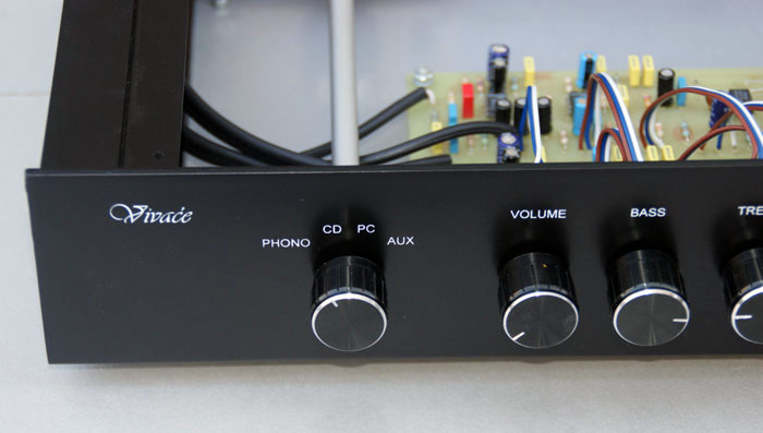

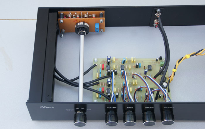

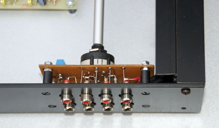

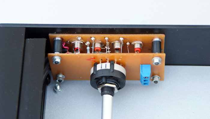

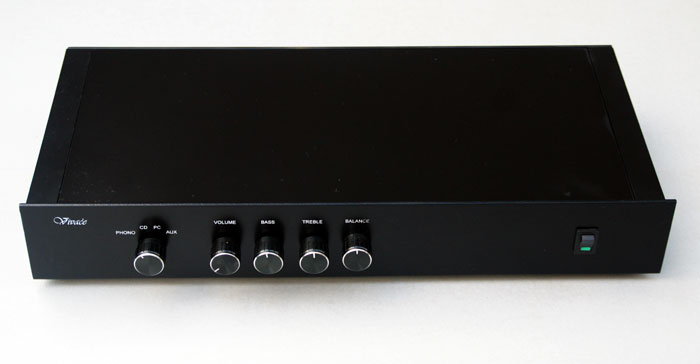

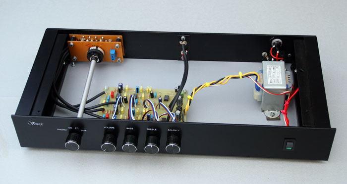

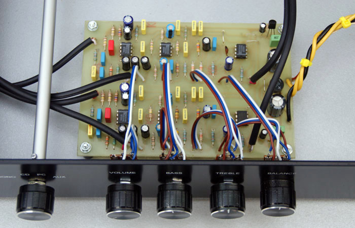

Ovo je još jedno u seriji visoko-kvalitetnih predpojačala koje će sasvim sigurno zadovoljiti večinu graditelja. Vodilo se računa o svim važnim parametrima, pa svojim osobinama i karakteristikama Vivace neće “pokvariti” ni jedan kvalitetan sistem izuzev možda kod zahteva za apsolutnom High-End klasom uređaja. Ono što bi eventualno još moglo da doprinese njegovom kvalitetu je da se preklapanje ulaznih signala izvede nekom vrstom releja (standardni minijaturni ili REED-releji) umesto običnog preklopnika. Takva modifikacija može dosta da zakomplikuje stvari pa uvek treba prethodno dobro razmisliti koliko se stvarno time dobija.
Raspored komponenata i konstrukcija pločice su optimizirani za najbolje karakteristike i jednostavnost u procesu izrade što na kraju obecava uspešnu gradnju.
Predviđen je i ulaz sa RIAA korekcijom za dinamički PicUp mada je danas sve manje onih kojima bi to trebalo. U koliko nemate potrebe za ovim ulazom, jednostavno ga izostavite tj. nemojte postavljati komponente koje mu pripadaju a taj položaj ulaznog preklopnika iskoristite za recimo “AUX” pomoćni ulaz.
