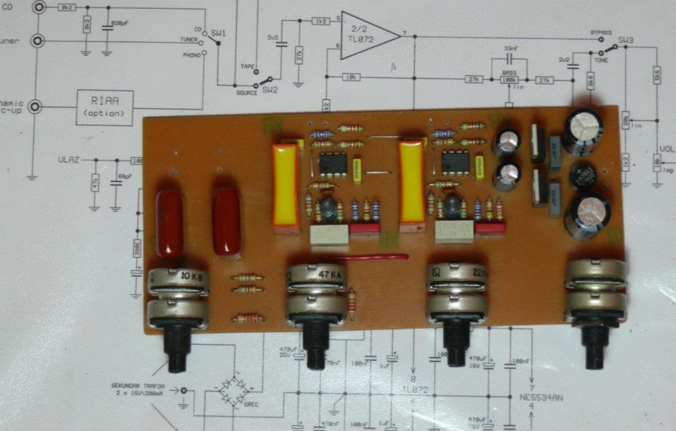

Ovo je jedno vrlo jednostavno ali i više nego dovoljno kvalitetno predpojačalo za većinu prosečnih primena. Njegove ulazne i izlazne karakteristike su prilagođene gotovo bilo kakvoj konfiguraciji ulaznih uređaja kao i većini izlaznih stepena standardne ulazne osetljivosti. Iako su korišćeni sasvim standardni i svuda nabavljivi delovi, pouzdanost u radu je izvanredna kao i kvalitet zvuka.
BYPASS mode…22Hz-36kHz (-1dB)
TONE mode…24Hz-21kHz(1dB)
Frekventni opseg
BYPASS mode…<0.008%
TONE mode…<0.012%
THD (20KHz, tipično opterećenje, 1V rms)
BAS…15dB na 50Hz
TREBLE…15dB na 10kHz
TONSKA KONTROLA
BYPASS mode…-96dB
TONE mode…-88dB
ODNOS SIGNAL/ŠUM
ŠEMA (PDF) STANDARD PRE
RASPORED (GIF) STANDARD PRE
PLOČICA (PDF) STANDARD PRE
