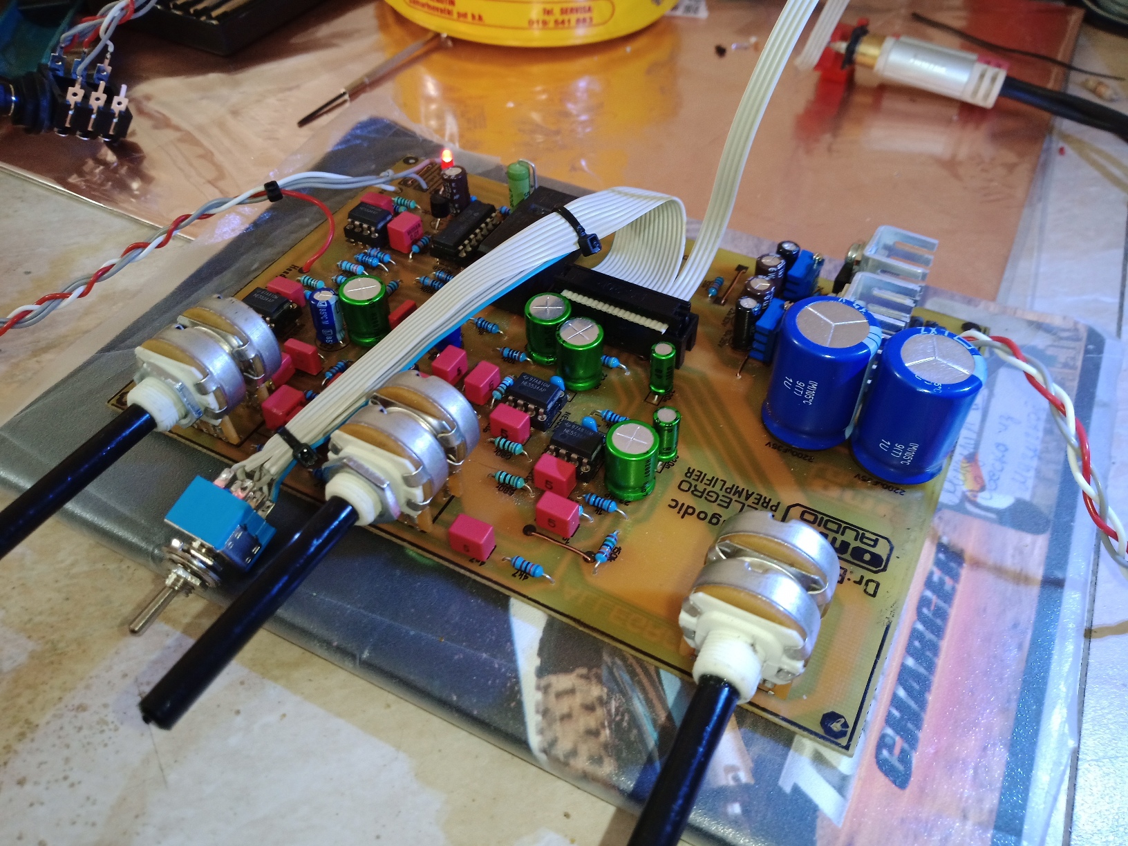

Allegro spada u vrlo visoku klasu predpojačala izvanrednih karakteristika, i bez stida će biti deo bilo kog audio sistema, izuzev možda apsolutne High-End klase. Ako do kraja poštujete specifikaciju materijala sa šeme, kvalitetno uradite pločicu i sve pažljivo sklopite, uspeh neće izostati. Kutija i prednja ploča ostaju na vama da ih rešite po sopstvenom ukusu i sposobnostima.

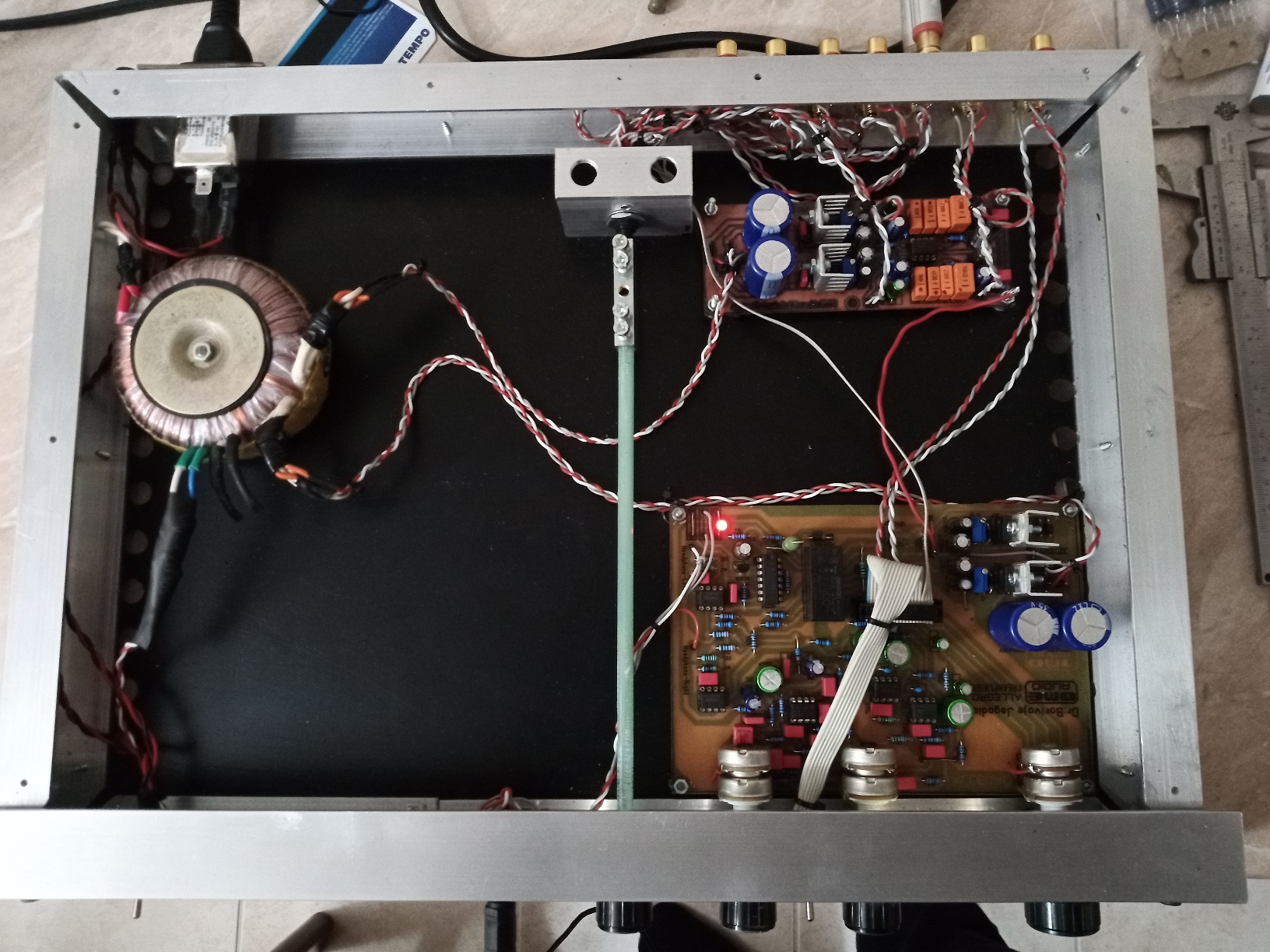

U ispravljaču koristite ISKLJUČIVO toroidni transformator, i gledajte da ga ipak namestite što dalje od svih pločica. Raspored u kutiji je i inače jedan od kritičnijih momenata u dizajnu audio uređaja a to posebno i najviše važi upravo za predpojačala jer ona uvek imaju najveća pojačanja u celom sistemu a i rade sa malim nivoima signala pa su i vrlo slaba rasipna polja transformatora (sopstvenog ali i od najbližih uređaja) dovoljna da naprave probleme i praktično upropaste sav trud i jako degradiraju osobine inače kvalitetnog uređaja. Pločice su međusobno povezane pljosnatim višepolnim “ribbon” kablovima kakvi se najčešće koriste u kompjuterima, a na krajevima imaju IDC konektore. Ovo rešenje ima mnogo prednosti i što se tiče jednostavnosti izrade i pouzdanosti ali i karakteristika jer je svaka druga žica u “ribbon”-u vezana za masu pa su i preslušavanja i međusobni uticaji minimalni.
Nemojte štedeti na kvalitetnim potenciometrima jer se ta ušteda višestruko NE ISPLATI. Koristite uvek metal-film otpornike i MKT ili Simensove MKH ili “Greencap”(Mylar) blok kondenzatore ali nikada keramičke disk kondenzatore izuzev za deblokadu napajanja. Za kondenzatore malih vrednosti (ispod 1000pF) u audio uređajima uvek koristite ili Mica(Mika, Liskunski) ili Stiroflex, a nikako disk keramičke. Elektrolitski kondenzatori kroz koje prolazi audio signal moraju biti ili visokokvalitetni bipolarni ili tantal tipa. Integralna kola u predpojačalima gotovo nikada ne “crkavaju” i zato ih NE STAVLJAJTE u IC-podnožja već ih direktno lemite. Ima to i mnogo drugih pa i važnijih prednosti po pitanju zvuka i kvaliteta.
Dole navedene karakteristike su rezultat merenja prototipa sa optimalnim rasporedom u kutiji, a vaši rezultati mogu izgledati drukčije u zavisnosti od toga koliko mudro ste rešili raspored. To ne znači da je ovaj dizajn u bilo kom smislu više kritičan nego neki drugi, naprotiv. Napravite bilo koje predpojačalo i “promašite” sa rasporedom u kutiji i videčete šta će se sa kvalitetom i karakteristikama dogoditi! U ostalom, “prepakujte” neko vrhunsko fabričko predpojaćalo u pogrešan raspored pa ćete takođe videti šta se događa. Sve će to da radi… ali kako!?
