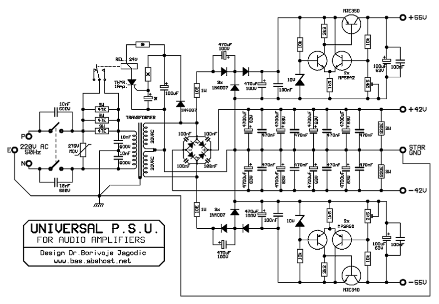

Ovde predloženi izvor napajanja (PSU kako ga sada već svi zovu, a što potiče od izraza Power Supply Unit) je zamišljen kao univerzalno primenjljiv za gotovo bilo koje današnje pojačalo budući da se gotovo bez izuzetka sva napajaju simetričnim naponom. Svakako, za različite izlazne napone i struje će biti neophodno da se karakteristike nekih komponenata promene i prilagode tim konkretnim zahtevima. Ovde prikazani primer je rađen za izlazni stepen koji je tražio 42V za sam izlaz i 55V za “naponski deo”.
Najveći deo šeme će, verujem, svima biti jasan pa ću se zadržati samo na nekim detaljima koji možda nisu sasvim uobičajeni ili često viđeni. Između priključka na gradsku mrežu i primara trafoa se osim standardnog i neizbežnog prekidača za uključenje celog uređaja, nalazi još nekoliko korisnih elemenata. MOV je Metal Oxyde Varistor i služi da eliminiše naponske pikove kojih često ima u mreži usled uključenja i isključenja većih potrošača a naročito elektromotora. Uprošćeno rečeno, u normalnom radu on nema niti vrši ikakav uticaj jer ima osobinu da se pri naponima nižim od onog za koji je namenjen (u ovom slučaju 275V) on ponaša kao vrlo veliki otpor. Kada napon na njegovim krajevima pređe predviđenu vrednost on momentalno smanjuje unutrašnji otpor i na taj način praktično ograničava te prenaponske udare. Treba ga uvek koristiti na ulazu ispravljača i trebalo bi da može da se nabavi u svakoj boljoj prodavnici komponenata i nije skup, a ako baš ne možete da ga nađete, slobodno koristite neki (ISPRAVAN!!!) iz neispravnog kompjuterskog PSU-a veće snage. Prepoznačete ga po tome što liči na disk-keramički blok kondenzator samo je obično nešto veći i deblji i, što je karakteristično, najčešće svetlo-plave boje.
Tri paralelno vezana otpornika od 47oma/9W služe da ograniče takozvanu “inicijalnu struju” u momentu uključenja uređaja jer su tada glavni veliki elektroliti prazni pa se praktično ponašaju kao kratak spoj. Budući da ti otpornici trebaju samo prvih sekund…dva…tri, predviđeno je da se po isteku tog vremena oni kratkospoje i to obavlja 24V-ni relej kontrolisan tiristorom i pripadajućim elementima. Vrednosti tih komponenata zavise od konkretno korišćenog napona na sekundaru trafoa pa su označene zvezdicama što znači da ih u svakom konkretnom slučaju treba eksperimentalno odrediti. Vreme koje će proteći od momenta uključenja do momenta kratkospajanja tri otpornika i puštanja punog mrežnog napona na primar, će zavisiti uglavnom od odnosa vrednosti otpornika i elektrolita u gejtu tiristora i što su njihove vrednosti veće, to vreme će biti duže.
Sklop za napajanje snažnih izlaznih tranzistora ili FET-ova u pojačalu je rešen sasvim standardno i bez stabilizacije. Njega čine mostni ispravljač sa 4 diode tzv. GREC i dva niža glavnih elektrolita od po 4700uF kojima su paralelno dodati blok kondenzatori od po 470nF. Napon elektrolita će svakako zavisiti od napona napajanja koji je potreban izlaznom stepenu i bilo bi dobro da su za napon barem 10-15% viši od napona koji će u radu na njima vladati. Za većinu pojačala do nekih 100-150W će ovaj broj i ukupni kapacitet elektrolita biti dovoljan. Jedino kada se traže i očekuju baš vrhunske karakteristike pojačala, ili ako se napaja pojačalo u klasi A, treba koristiti više kapaciteta nego što je na šemi. Uloga blokova parelelno svakom elektrolitu je objašnjena u tutorijalu koji je pomenut na početku ovog teksta.
Jedan broj pojačala je tako rešen da postoji potreba da mu se ulazni tzv. “naponski” deo napaja višim naponom od izlaznog stepena za pojačanje snage. Taj napon je obično viši za nekih 7..8V pa ponekad i do 15V od “glavnog” napona. Da bi se on dobio potrebno je da mrežni trafo ima u svakoj polovini sekundara “domotano” još navoja ali dosta tanjom žicom ili da se za napajanje “naponskog” dela koristi potpuno zaseban izvor sa sopstvenim malim transformatorom. Srećom postoji i treće rešenje koje je obično najzanimljivije samograditeljima a to je zasebno ispravljanje i udvostručavanje postojećeg napona sekundara. Na ovaj način otpada potreba za naručivanjem posebno motanog trafoa ili za celim zasebnim ispravljačem jer oba rešenja traže i povećana novčana sredstva. Pomoćni viši naponi dobijeni na ovaj način (udvajanjem) nisu sposobni za veća opterečenja odnosno struje ali na sreću to za predstepene i nije potrebno jer struja tu retko dostiže 50tak miliampera po grani. Kod ovog ispravljača je korišćen upravo taj način dobijanja pomoćnih viših napona. Rešenje je vrlo jednostavno i pouzdano i puno puta provereno u praksi a može se dodati svakom postojećem izvoru napajanja slične konfiguracije. Tako dobijeni napon nije dovoljno stabilan da bi direktno služio za napajanje predstepena. Zbog toga se u svakoj grani nalazi i po jedan mali ali vrlo dobar promenjljivi stabilizator sa kojim je moguće menjati stabilisani izlazni napon u dosta širokim granicama. Svakako, ako radite izvor napajanja za napone koji su dosta različiti (viši ili niži) od ovih datih na šemi, biće potrebe da se neke vrednosti elemenata malo koriguju.
Za ceo ovaj projekat nisam razrađivao nikakvu pločicu jer to nije bilo praktično. Nemoguće je znati kakve elektrolite će neko naći i koristiti, kakav mu je raspored i raspoloživi prostor u kutiji itd. pa nije bilo logike da radim pločicu. U ostalom, šema je toliko jednostavna da bi pomalo bilo bruka da neko ko je sposoban da uradi pojačalo nije sposoban da projektuje i uradi ovako jednostavnu pločicu. Jedino je sklop sa udvajačima i stabilizatorima više-manje univerzalan i bez potrebe za promenama (izuzev vrednosti nekih elemenata), pa prilažem moju verziju pločice koja sadrži sve komponente uključujući i stabilizatore za obe strane napajanja.

da su na šemi redni tranzistori u stabilizatorima označeni kao MJE340 i MJE350 a na pločici su MJE15030 i MJE15031. Šema će isto raditi i sa jednim i sa drugim parom ali je pločica rađena za ovaj drugi par i ne možete umesto njih u isti položaj staviti MJE340/350 jer se raspored nožica razlikuje, odnosno, kod ta dva tipa tranzistora Baza i Emiter su zamenili mesta pa se 340/350 moraju postaviti okrenuti-rotirani za 180 stepeni!!! To znači da im metalna površina sa zadnje strane treba da "gleda" na one Zenerice od 10V dok 15030/15031 treba postaviti baš onako kako je to na rasporedu predstavljeno. Raspored je inače dat kao da je gledano sa strane komponenata.-

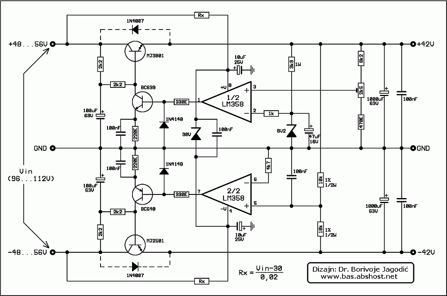

Za one koji baš ne mogu bez stabilizacije evo predloga šeme za stabilizaciju “glavnog” napajanja tj. napajanja završnih stepena nekog izlaznog pojačala. Opet važi ista opaska kao i maločas: ako ovu šemu koristite za dosta drugačije napone od ovih koji su dati u primeru, biće za optimalan rad potrebno da se vrednosti nekih elemenata malo koriguju, no to će te već morati sami da odradite. Nije apsolutno neophodno da se slepo držite tipova tranzistora koji su dati, jer će ovo sigurno lepo raditi sa još mnogim drugim tranzistorima. Bitno je da se glavni redni darlingtoni nalaze na hladnjacima jer će se kod većih snaga pojačala i oni grejati mada ne previše. Postoji samo jedan trimer kojim se podešavaju OBA izlazna napona (i pozitivni i negativni u isto vreme!). U stvari podešava se pozitivna grana regulatora, dok negativna uvek automatski prati promene pozitivne strane i proizvodi tačno isti toliki negativan napon. U datom primeru je izlazni napon ±42V a ulazni se može kretati u granicama od ±48V do ±56V, i ne bi valjalo da bude ni niži ni viši od ovih granica. Ako radite za neke druge napone, važno je da taj ulazni napon bude i pri najvećoj struji potrošnje viši za barem 5V od izlaznog, ali sa druge strane, zbog disipacije odnosno grejanja rednih darlingtona, ne bi valjalo ni da je razlika ulaznog i izlaznog napona veća od nekih 12 do 15V!
