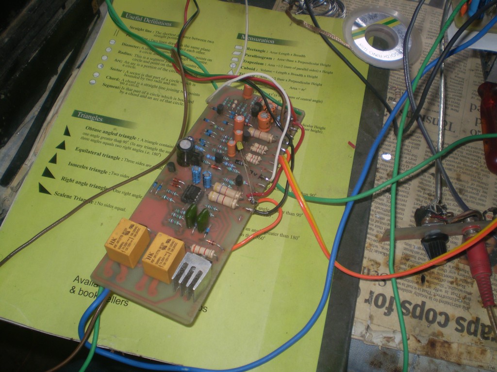

Date su dve verzije pločice, prva potpuno odgovara šemi i tu je predviđeno da se radni rele (ili releji) ne nalazi na pločici, dok druga verzija ima dva releja na samoj pločici kao i 24V stabilizator za njihovo napajanje koji inače ne postoji na šemi. U ovoj drugoj verziji takođe nema izvoda broj 15 i 16 jer nisu ni potrebni budući da su ti vodovi već izvedeni na samoj pločici a ne treba ni koristiti izvod broj 11 jer je i ta veza već na pločici. Kod ove pločice napajanje LED diode NE treba vezati na +Vcc već na stabilizovanih 24V sa kojim se napajaju i releji. Ovaj stabilizator TREBA da ima hladnjak!!! Takođe su na ovoj pločici predviđena mesta i za izlazne zavojnice ali se tu po potrebi mogu staviti i kratkospojnici u koliko su te zavojnice već predviđene da budu na pločicama samih izlaznih stepena.
Jedino što bi možda moglo da malo komplikuje stvari je potreba da se na pločicu dovede oko 7…8V NAIZMENIČNOG napona ali vrlo male struje. To je najbolje izvesti tako da se pri izradi glavnog transformatora predvidi i namota i taj mali pomoćni namotaj, ali se taj napon može dobiti i sa postojećeg sekundara (koji je obično za mnogo viši napon) uz upotrebu odgovarajućeg otpornika koji se mora eksperimentom odrediti. Sve ovo služi za stvaranje malog pomoćnog negativnog napona za rad OMNI-protektora, ali se taj negativni napon NE SME dovesti sa visokog negativnog napona iz glavne negativne grane napajanja pojačala, jer taj mali pomoćni negativni napon mora u momentu isključenja pojačala da isto tako MOMENTALNO nestane, a napon u negativnoj grani napajanja pojačala će zbog povelikog elektrolita ostati prisutan još neko vreme po isključenju pojačala!!!
