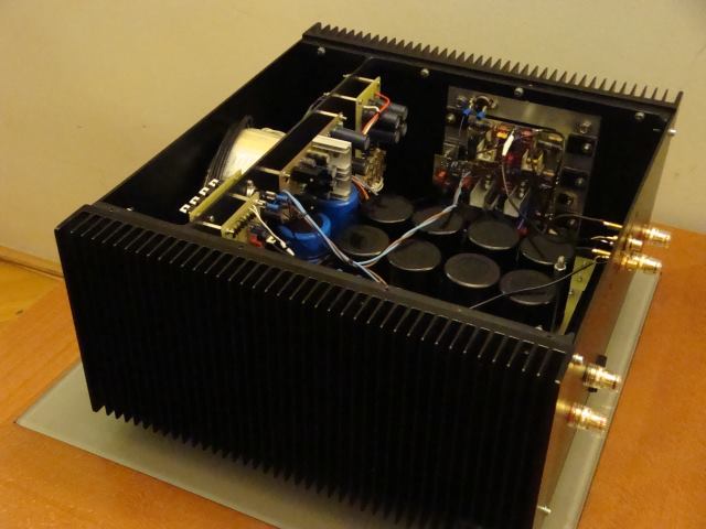

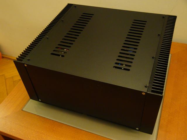

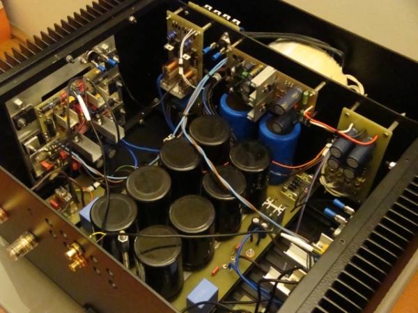

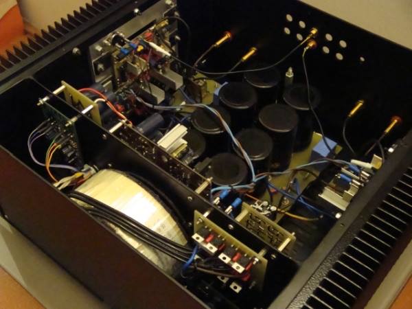

Theta je prototipno pojačalo napravljeno u dva potpuno funkcionalna primjerka. Bora je u svom zadnjem periodu za to pojačalo izradio i cijeli support sklop DC zaštite, paljenja, temperaturne zaštite, display itd. bazirano na njegovom OMNI protektoru. Pojačalo se bazira na Hawksford Feedforward Error Correction topologiji koju je u svoje pojačalo 1984 godine prvi implementirao Bob Cordell. Theta se od pojačala ovog tipa razlikuje po tome što u izlaznom stupnju koristi bipolarne tranzistore umjesto uobičajeno upotrijebljenih mosfet tranzistora. Drugi funkcionalni primjerak (ustvari prvi napravljeni) je kod mene, a u konačnoj varijanti predstavljen je na Triode festivalu u Šibeniku 2013. godine. Pojačalo je u stalnoj upotrebi sve do danas.
