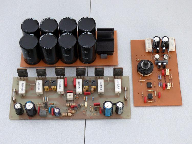

SubZero je jedan vrlo moćan i pouzdan izlazni stepen rađen posebno za subwoofere kako za kućnu tako i za upotrebu u automobilu (u zajednici sa DC-DC SMPS pretvaračem). Inače, SubZero je nastao kao pojačana modifikacija moga pojačala “Sigma” i u suštini je to sasvim standardan izlazni stepen sa punim frekventnim opsegom kao bilo koje prosečno pojačalo, što se u ostalom može i videti iz njegovih karakteristika. Ono što mu u subwooferskom sistemu ograničava karakteristike je u stvari filterski predstepen kao što je recimo “Pre-SubZero” koji je i bio razvijen da radi upravo sa ovim izlaznim stepenom.

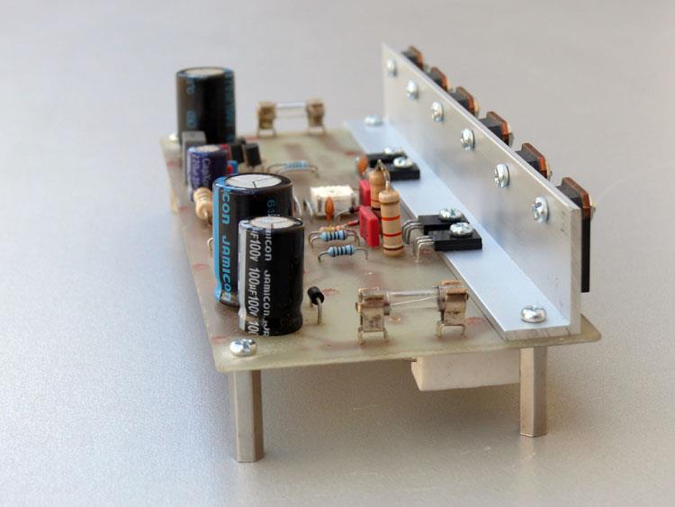

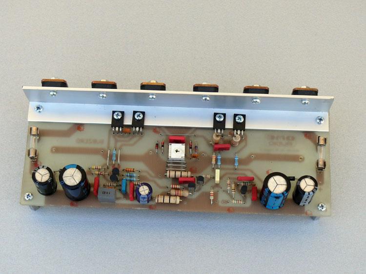

Nema ničeg posebnog što se tiče ovog pojačala, a što bi ovde trebalo napomenuti izuzev veličine mirne struje. Za optimalan rad i pune karakteristike ona bi trebalo da je između 75mA i 100mA po izlaznom paru, pa pošto se na izlazu nalaze tri para FET-ova, ukupna mirna struja (bez ostalih predstepena) treba da je oko 220mA do 300mA. O načinu podešavanja i uopšte o proceduri prilikom prvog uključenja jednog novosagradjenog izlaznog stepena ćete više naći u jednom od mojih TUTORIJALA pod naslovom “Opšta procedura kod prvog uključenja audio pojačala”. SubZero je dosta moćna “mašina” i traži stvarno dobar hladnjak za izlazne FET-ove, pogotovo ako će da “drma” tehno-muziku u automobilu po celu noć! Čak, pod tim uslovima savetujem da se jedan ili dva ventilatora (kao na kompjuterskim PSU-oni su danas vrlo jeftini) montiraju na hladnjak! Ako gradite SubZero, radite pažljivo i ispoštujte specifikaciju materijala po šemi i uspeh sigurno neće izostati. Pre prvog uključenja postavite klizač trimer-potenciometra od 250 oma za podešavanje mirne struje tako da je trimer praktično u kratkom spoju jer tada izlaz neće vući nikakvu struju. Po uključenju okrećite polako i pažljivo trimer u suprotnu stranu i posmatrajte kako struja raste dok ne dođete do željene vrednosti. Za ostale detalje savetujem da pogledate članak u TUTORIJALIMA.
