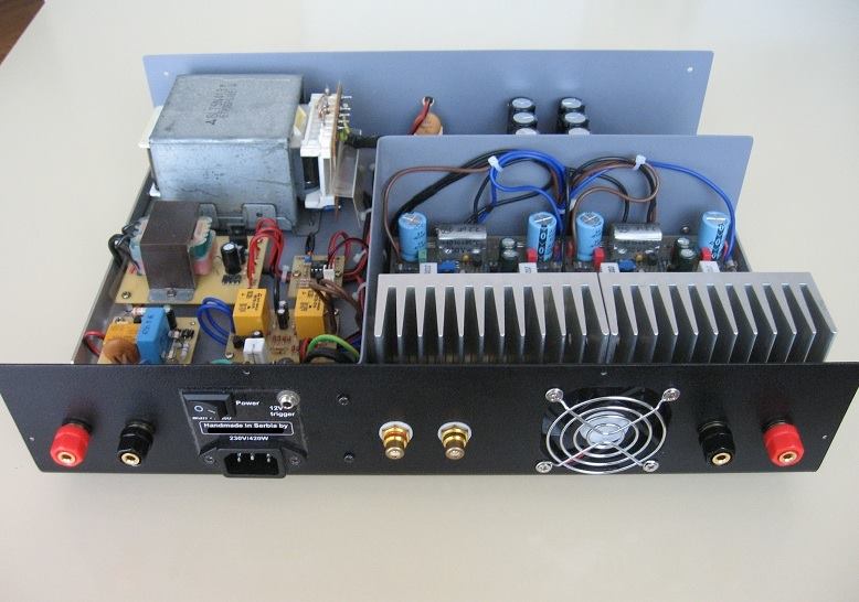

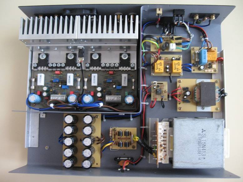

Pojačalo visoke dinamike #
Ovo je jedan visoko kvalitetan izlazni stepen izuzetne dinamike i vrlo ubedljiv u svim delovima frekventnog opsega. Najčešće je korišćen kao master pojačalo za kućni studio ali i kao master monitor za profesionalna studija. Fantastično zvuči sa Tannoy-Monitorima, ali je i vrlo “definisan” sa večinom drugih zvucnika.
Dizajn je prilično standardan, i ako poštujete specifikaciju materijala sa šeme, imaćete jedno stvarno dobro pojačalo sa kojim se nećete postideti sem uz bas vrhunske High-End mašine.
Odgovarajuće predpojačalo sa tonskom kontrolom čete naci u odeljku “PREDPOJAČALA” pod imenom “PreStudio”. Svakako da će i mnoga druga predpojačala (ako su dovoljno kvalitetna) završiti posao kako treba.

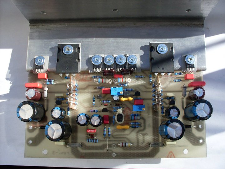

PAŽNJA!!! Na šemi nema nekih delova koji se nalaze na pločici a to su:
- dva elektrolita od 220μF/63V
- dva bloka od 100nF (paralelno ovim elektrolitima)
- dva osigurača od 4 Amp
Takođe, na ploćici se ne nalazi sklop za zaštitu jer se u praksi pokazalo da ona delimično utiče na izobličenje (u negativnom smislu), pa je sa pločice izostavljena.
“ZOBEL” komponente (10 oma u seriji sa 100nF) na izlazu za zvučnik se ne nalaze na pločici već se stavljaju direktno na izlazne kleme za zvučnike na zadnjoj ploči pojačala.

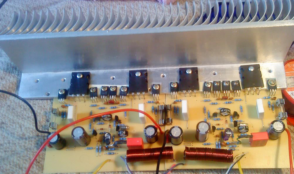

PAŽNJA!!! Obratite pažnju koji je dati na rasporedu pločice pojačala:
- Na rasporedu su dodani novi dodatni kondenzatori od 220uF(C19 i C20) i moraju biti od 160V kao i blokovi C21 i C22 od 100nF koji su paralelni tim elektrolitima.
- Predviđen je REMOTE SENSE (dva dodatna kabla RS+ i RS- koji se spajaju direktno na sam zvučnik i tako anuliraju uticaj kablova. Dakle, imamo dva standardna kabla do zvučnika označena na rasporedu SPK i SPK GND i ta dva dodatna kabla koji ne treba da budu tako velikog prečnika kao SPK i SPK GND. Ta dva dodatna kabla idu direktno na kutijum, ne sme na buksne pojačala jer je njihov uticaj da anuliraju greške glavnih kablova do zvučnika.
- Ukoliko se ne želi REMOTE SENSE, umesto R3 i R13 stavljaju se kratkospajači.
- Zobela(10ohma+100nF) nema na pločici i mora se staviti na kleme pojačala.
