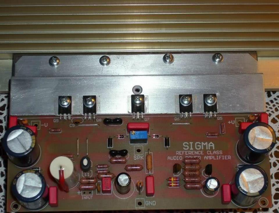

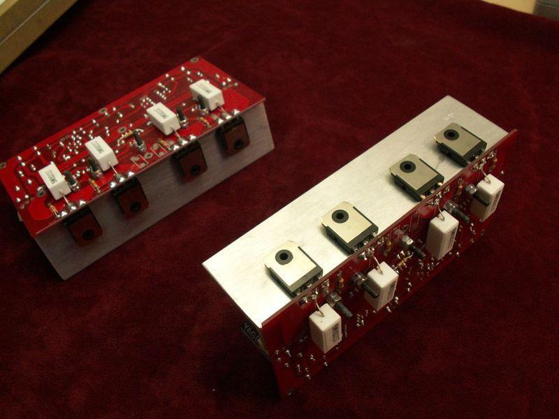

Sigma proizvodi dosta snage pa je potreban DOBAR hladnjak i “izdašan” ispravljac. Ako vam to finansije dozvoljavaju, najbolje bi bilo uraditi zasebne ispravljače za svaki kanal sa barem 2x10000uF glavnim elektrolitima po kanalu. Na sledećoj slici je jedan od mogučih načina montaže pobudnih i izlaznih tranzistora kako sam ja uradio na svojoj pločici, ali to svako može rešiti na svoj način.
Podešavanje je veoma jednostavno i praktično se svodi na proveru simetrije tj. jednosmernog napona u odnosu na masu na zvučničkom izlazu, i na podešavanje mirne struje koju treba trimerom od 200 oma podesiti da bude oko 70 do 100mA po izlaznom paru tj. ukupno oko 140-200mA ne računajuci struju drajvera i ostalih predstepena. Za više detalja u vezi prvog uključenja i podešavanja izlaznih stepena (a to važi i za ovaj) pogledajte u TUTORIJALIMA.
