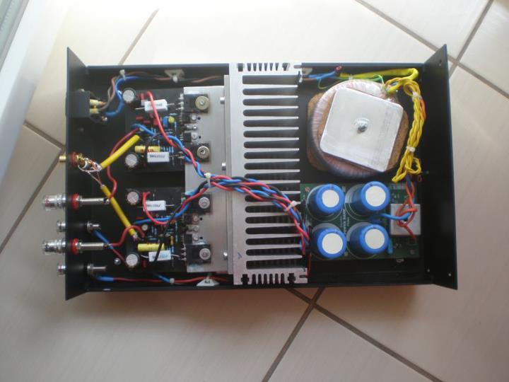

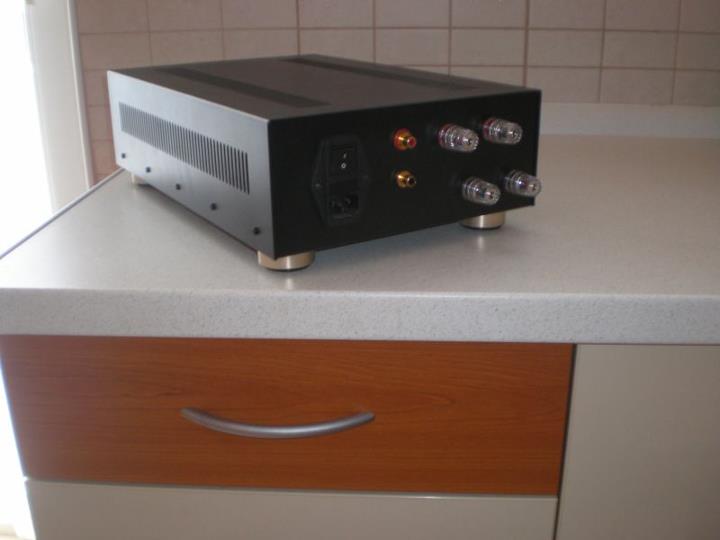

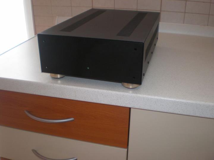

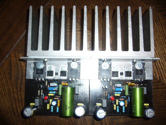

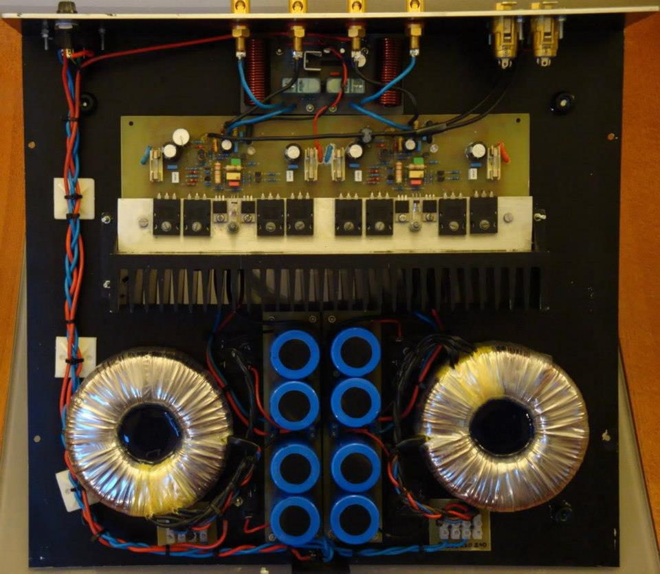

Kvalitetno audio pojačalo #
Jednostavnost i klasičan dizajn pre bi mogle biti prednosti ovog izlaznog stepena nego njegove mane. Modus (stari naziv TECHNO) zvuči vrlo precizno i definisano čak i sa zahtevnijim muzičkim materijalom kao što je moderna tehno muzika (odatle i naziv). Modus nije previše snažno pojačalo ali ima dosta rezerve snage za dinamičnije pikove, i u većini situacija u kojima mu se dodeli uloga kvalitetnijeg kućnog Hi-Fi sistema, više će nego zadovoljiti, a verujem, i dosta vise od toga.
Predpojačalo koje sam najčešće koristio uz Modus ćete naći u odeljku “Predpojačala” pod imenom “Standard”, ali kao i uvek, nije neophodno da se koristi baš to predpojačalo jer će i mnoga druga zadovoljiti ako su dovoljno kvalitetna.
65W RMS/8Ω
7Hz - 84kHz
(pri 85% snage i THD ispod 0.01%)
<0.004%
(20Hz-20kHz/80%snage)
<0.002%
62V/μS
>400
ŠEMA (PDF) MODUS
RASPORED (GIF) MODUS
PLOČICA (PDF) MODUS

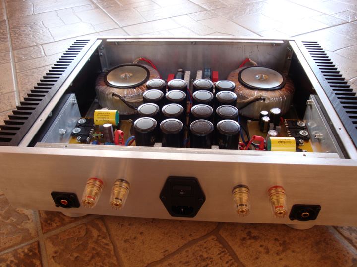

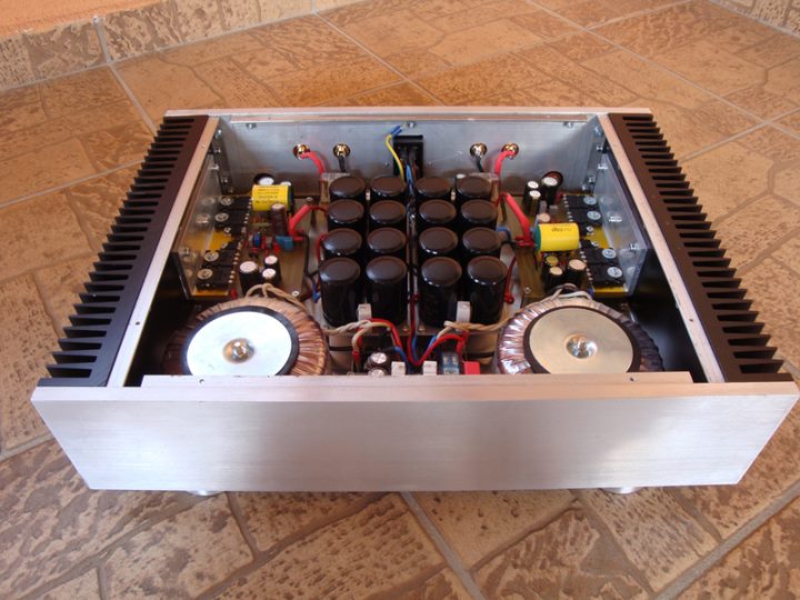

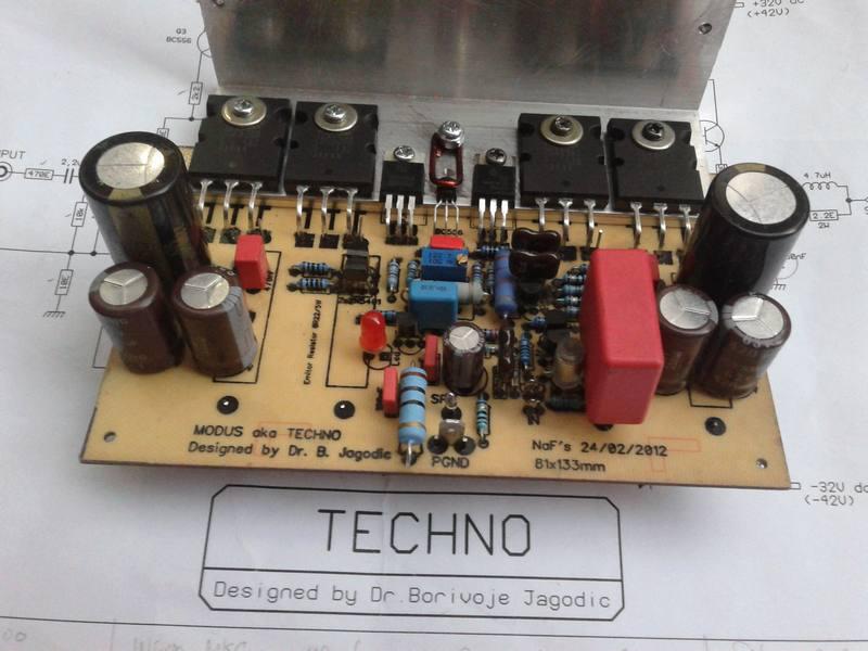

Techno #
Vremenom se pokazala potreba za jačom verzijom MODUS-M-a. Tako je nastala ova verzija nazvana TECHNO koja se u osnovi ne razlikuje mnogo od manjeg brata MODUS-M-a. Dodani je još jedan izlazni par kako bi se ostvarila jača snaga.
100W RMS/8Ω
7Hz - 84kHz
<0.004%
<0.002%
62V/μS
>400
ŠEMA (PDF) TECHNO
RASPORED (GIF) TECHNO
PLOČICA (PDF) TECHNO
