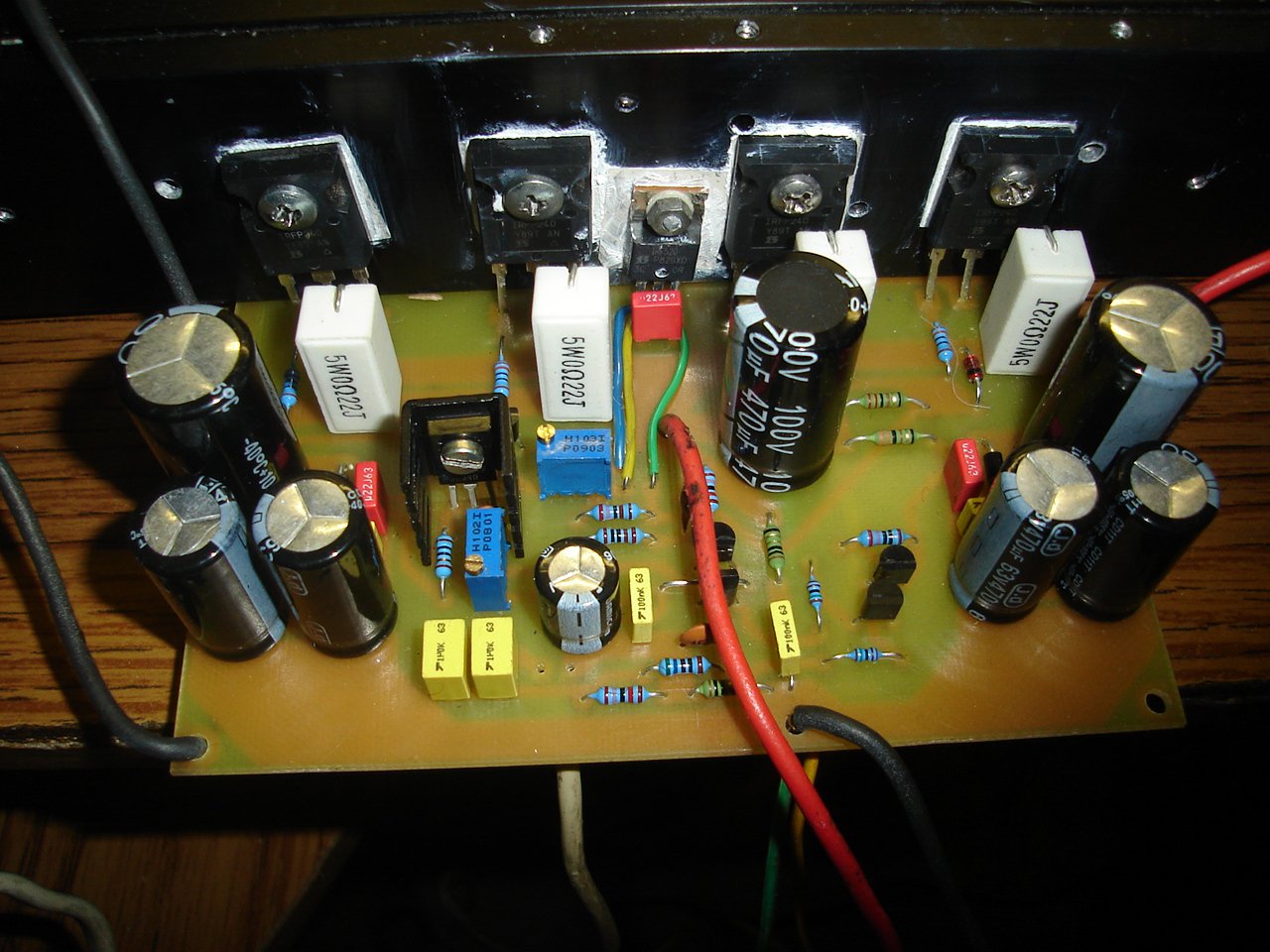

Power amplifier audio pojačalo #
“Legend” je kvalitetan izlazni stepen srednje snage koji se nebrojeno puta lepo pokazao za vrlo različite namene. Najčešče je korišćen u jednostavnijim PA sistemima i “combo” pojačalima za muzičke instrumente. Nemojte da vas ove prve napomene zavaraju da se radi o nečemu ne baš vrednom paznje!!! Veoma je robustan i pouzdan cak i pod težim uslovima eksploatacije, ali nije super-HiFi mada će i za kućni stereo vrlo lepo poslužiti a da se ne postidite, izuzev ako baš tražite vrhunac kvaliteta i karakteristika. Evo nekih karakteristika osnovne verzije sa 4 MOSFET-a u izlazu koje možete pogledati dolje.
125W RMS/8Ω
12Hz - 115kHz
((-1dB) pri 10W RMS)
<0.1%
(na 1KHz i 125W)
<0.018%
(na 1kHz i 100W i ispod te snage)
oko 65mA
(po izlaznom paru)
BIAS

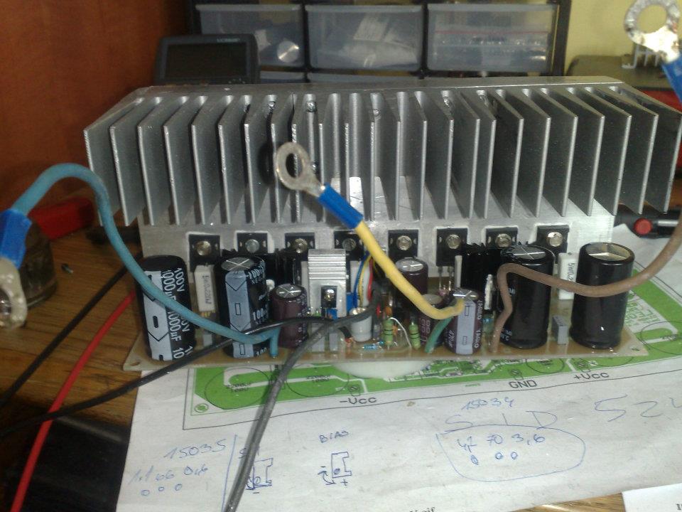

LEGEND - Stage Master #
Vremenom se pokazala potreba za jačom verzijom LEGEND-a koja bi poslužila za manja ozvučenja za svirke i kućne žurke. Tako je nastala ova verzija nazvana Stage Master koja se u osnovi ne razlikuje mnogo od prvobitne. Ipak, da bi se dobilo na snazi i pouzdanosti bilo je neophodno dodati pobudni stepen jer je izlaz dobio jos dva para MOSFET-ova, pa su ukupne potrebe za pobudom a i neki drugi povećani parametri zbog paralelne veze tolikog broja FET-ova bili preko mogućnosti VAS stepena osnovne verzije.
250W RMS/8Ω
12Hz - 230kHz
<0.12%
(na 1kHz i 250W)
<0.01%
(na 1kHz i 200W i ispod te snage)
oko 50mA
(po izlaznom paru)
BIAS

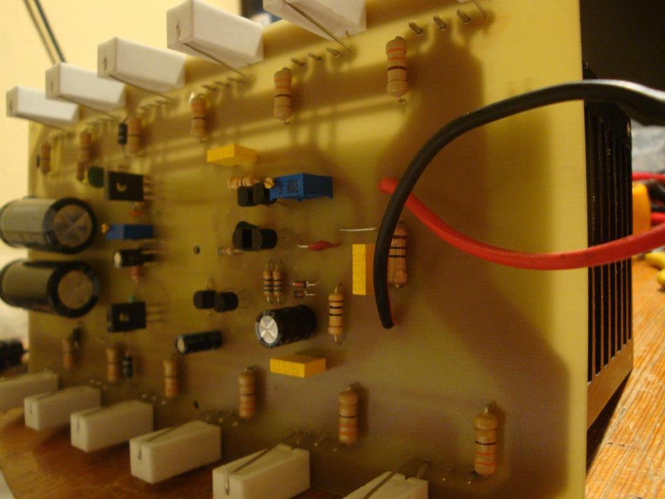

LEGEND - Stage Master MK2 (prototip) #
Za postizanje još veće snage, a za šta su bili često zainteresovani mlađi drugari, razvijena je jos jača verzija sposobna da proizvede punih i pravih 500W RMS na 8 oma. Kod tako velikih snaga se moralo pribeći radikalno drugačijim rešenjima nekih stepena što je dodatno povećalo pouzdanost u radu ali je povećalo i kompleksnost pločice tako da je za ovu verziju nemoguće koristiti istu pločicu kao za dva prethodna slabija modela.
500W RMS/8Ω
15Hz - 130kHz
((-1dB) pri 30W RMS)
<0.18%
(na 1kHz i 500W)
<0.01%
(na 1kHz i 400W i ispod te snage)
oko 25mA
(po izlaznom paru)
BIAS

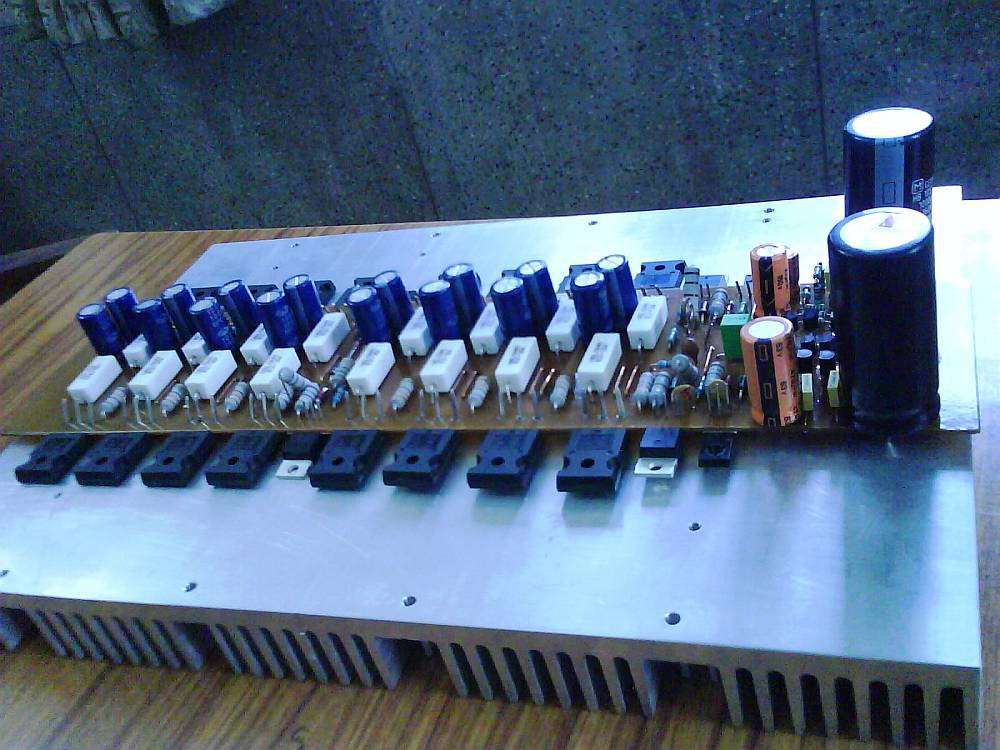

LEGEND - Quasor #
Za one kojima treba još više snage, urađene su dodatne modifikacije i stvorena ova 1000W-tna verzija koju sam nazvao QUASOR. Ona je predviđena za rad sa opterećenjima od 4 oma jer je sa naponima napajanja do 100V po grani a bez BRIDGE spoja nemoguće tu snagu postići na 8 oma. Većina standardno nabavljivih elektrolita većeg kapaciteta i razumne cene je rađena za nominalni napon do 100V, pa je napajanje trebalo drzati nešto ispod te granice. Slično razmišljanje važi i za izlazne MOSFET-ove jer je ono što je kod nas nabavljivo uglavnom za oko 200V ili 250V tako da je 95V od prilike neki maksimum koji bi se u praksi mogao koristiti a da sve zajedno još ostane u granicama jednostavnog, pristupačnog i izvodljivog. Svakako da postoje rešenja sa višestrukim naponima napajanja za velike snage, ali ona po mom mišljenju nisu za prosečnog samograditelja kod nas, znajući naše prosečne finansijske mogućnosti, nivo opremljenosti potrebnim instrumentima i prosećan nivo znanja i iskustva samograditelja.
