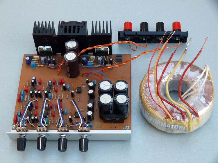

Da bi vam što više olakšao proces izrade, dizajnirana je pločica na kojoj se nalaze i kompletno stereo pretpojačalo i stereo pojačalo kao i napajanja za oba dela sistema. Pretpostavljam da oni koji se upuštaju u ovakvu gradnju znaju da prepoznaju i “čitaju” komponente i njihove vrednosti. U koliko to još niste savladali, savetujem da to svakako učinite pre početka gradnje jer su u protivnom greške, problemi i razočarenje skoro sigurni, a velike su šanse da i vaši troškovi budu mnogo veći nego sto je neophodno.
Proces sklapanja započnite od detaljnog razgledanja same pločice i crteža na kome je dat raspored elemenata na njoj da bi stekli što bolju orijentaciju gde se šta nalazi jer će vam tako sam proces sklapanja ići i brže i lakše. U suštini, ne postoji nikakvo kruto pravilo kako i kojim redom se sastavlja jedan uređaj i tok tog procesa uglavnom zavisi od vašeg iskustva, znanja i veštine.
Ipak, ako ste manje iskusni ili vam je ovo možda čak i prvi ovakav poduhvat, savetujemo da se držite sledećeg redosleda rada:
- Prvo postavite i zalemite sve žičane kratkospojnike kojih na pločici ima 15. Za to se najčešće koriste odsečeni izvodi otpornika ali se može koristiti bilo koja puna bakarna žica promera 0,7- 1mm.
- Postavite i žicu koja je na rasporedu označena ljubičastom bojom. Ona treba da je licnasta sa PVC izolacijom i površine preseka provodnika od barem 1,5mm2. Ona dovodi pozitivan napon na desni izlazni stepen i ne sme se zaboraviti! Nemojte je odseći na najmanju moguću dužinu tako da najkraćim putem ide od jedne do druge tačke jer vam se kasnije može naći na putu nekog od elemenata koji ćete lemiti, pa ga nećete moći staviti na njegovo mesto jer vam ta žica smeta.
- Za sada NEMOJTE postavljati glavne dovode napajanja a to su crvena i plava žica. To ćete učiniti kasnije pre samog uključenja i testiranja.
- Sledeći korak je popunjavanje pločice pasivnim elementima. To su otpornici, blok kondenzatori, elektrolitski kondenzatori, i razne mehaničke komponente ako ih ima, kao što su podnožja za integralna kola, razni kontakti i konektori itd.
- Počnite sa postavljanjem otpornika. U koliko ste nabavili komponente po specifikaciji, onda su otpornici koje ste uzeli označeni sa 5 prstenova u bojama i da bi se lakše snašli da pročitate njihovu vrednost, pripremio sam vam i kolor-tabelu na kraju članka uz specifikaciju materijala. Da bi bili sasvim sigurni, nije na odmet da svaki otpornik pre ugradnje izmerite i vašim digitalnim univerzalnim instrumentom. To jeste mukotrpnije i dugotrajnije ali je barem mogućnost greške jako smanjena što je kod prvih gradnji najvažnije. Otpornici nemaju definisan polaritet pa je nebitno kako ste ih okrenuli i zalemili. Postavite ih tako da leže na pločici i dodiruju je svojom površinom. Na taj način će njihovi izvodi biti najkraći što je bitno zbog stabilnosti uređaja u radu.
- Sada nastavite sa postavljanjem blok kondenzatora koji takođe nisu polarisani pa je nebitno kako ste ih okrenuli. Trudite se da i njihovi izvodi budu što kraći.
- Elektrolitski kondenzatori se delimično razlikuju od prethodnih komponenata po tome što imaju određen polaritet što znači da NIJE SVEJEDNO kako ste ih postavili. Ako tu pogrešite može doći do trajnog oštećenja tih elemenata i do problema sa radom uređaja. Pogrešno postavljanje velikih elektrolita koji rade na višim naponima može izazvati i njihovo eksplodiranje kod prvog uključenja i može vam naneti telesne povrede!!! Na crtežu rasporeda elemenata je kod svakog elektrolita označena “plus” nožica, a na stvarnim elektrolitima je na plastičnom omotaču najčešće označena “minus” nožica pa pretpostavljam da će svakome biti logično kako da okrene i postavi elektrolite.
- Mada to u audio elektronici nije baš poželjna praksa, ipak vas kod vaše prve samogradnje savetujemo da za integralna kola u pretpojacalu koristite podnožja tj. da ih ne lemite direktno na pločicu. Kada već moraju da budu podnožja onda barem neka budu što kvalitetnija, pa vas savetujemo da nabavite takozvana niskoprofilna “precizna” tj. “mašinski urađena” podnožja sa pozlaćenim kontaktima, dakle NE ONA čiji su kontakti urađeni sa elastičnim percima. Izgled jednog “preciznog” podnožja je dat na slici-2. Postavite podnožja na njihova mesta pazeći da ih tačno okrenete a za to će vam pomoći oznake za nožicu broj 1 koje su na rasporedu elemenata označene kao crvene tačke na integralnim kolima NE5534AN. Kada postavite sva podnožja NEMOJTE ZA SADA u njih stavljati integralna kola!!!
- Izlazni integralci TDA7294 nemaju podnožja i leme se direktno na pločicu. Kako da njih pravilno okrenete i postavite, vidi se na crtežu rasporeda elemenata na kome se jasno vidi oznaka za nožicu broj 1 koja je na samom kolu prva sa leve strane kako je to dato na slici-3.
- Sada postavite i zalemite (opet pazeći na polaritet!!!) mostne ispravljače tj. “grečeve” kako su još poznati. To ne bi trebalo da bude teško jer se na njihovim kućištima već nalaze fabrički odštampane oznake izvoda baš kao što su na crtežu rasporeda elemenata.
- Pre prvog uključenja je ostalo još samo da postavite dva mala integralna kola stabilizatore napona 78L15 za +15V i 79L15 za -15V. Oni su u malom plastičnom kućištu koje ima jednu ravnu stranu i nju treba okrenuti baš tako kako je na crtežu rasporeda.
- P A Ž N J A - Postoji mala greška na pločici - treba ukloniti vodove koji kratko spajaju tačke A i A* kao i tačke B i B* koje idu na ulazne preklopnike! Oni se ne vide na rasporedu ali greškom postoje na samoj pločici.
