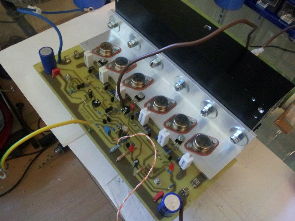

Blaster je moćan izlazni stepen sa Darlington tranzistorima, zamišljen i uglavnom i korišćen u slejvovima, dakle za veća ozvučenja i diskoteke. Vrlo je robusne izrade i, ako je pažljivo urađen, biće veoma pouzdan. Vrlo se retko događalo da korisnik “spali” Blaster izlazni stepen, a neki slejvovi su na takvim mestima, da bukvalno svakodnevno rade na skoro punoj snazi i po 12-16 sati besprekidno.

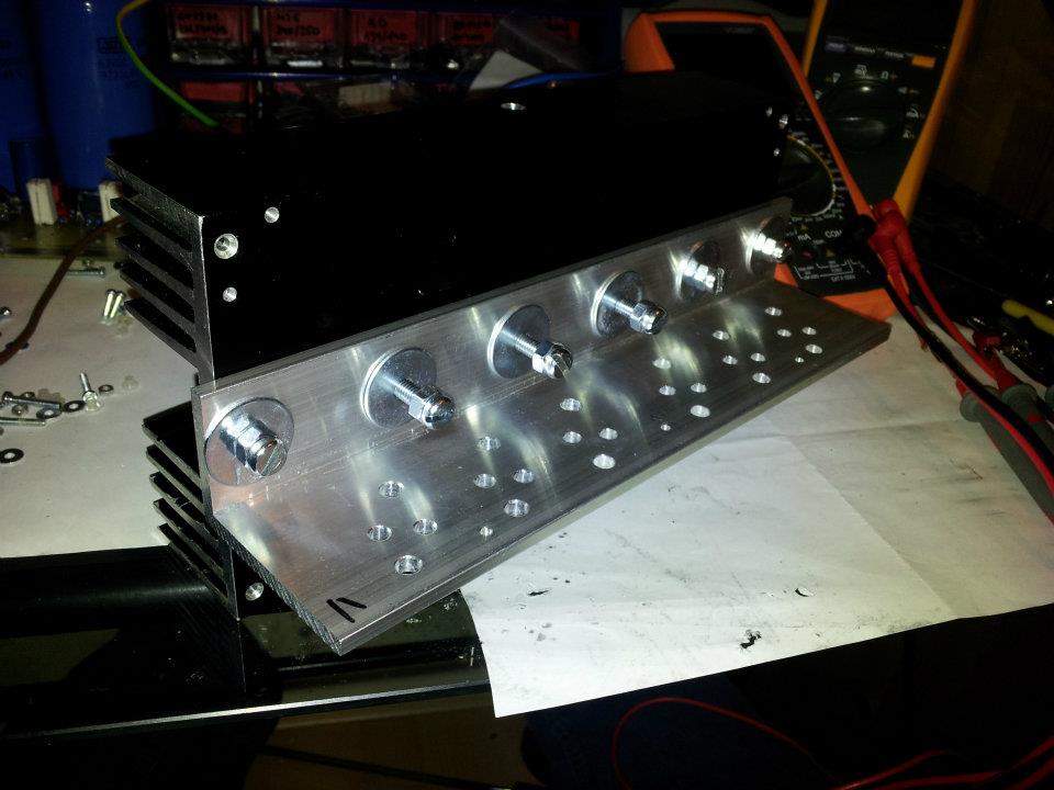

U takvim uslovima mora se koristiti i DOBAR(čitaj=štoveći) hladnjak i ventilator. Tu nema kompromisa!!! Dobri hladnjaci a uz to i pogodnih dimenzija i oblika su relativno skupi, ali su zato ventilatori danas vrlo prihvatljive cene a “čine ‘voliko!” što bi rekao nas Knjaz Milos. To pogotovo važi za verzije sa više od 6 izlaznih tranzistora.

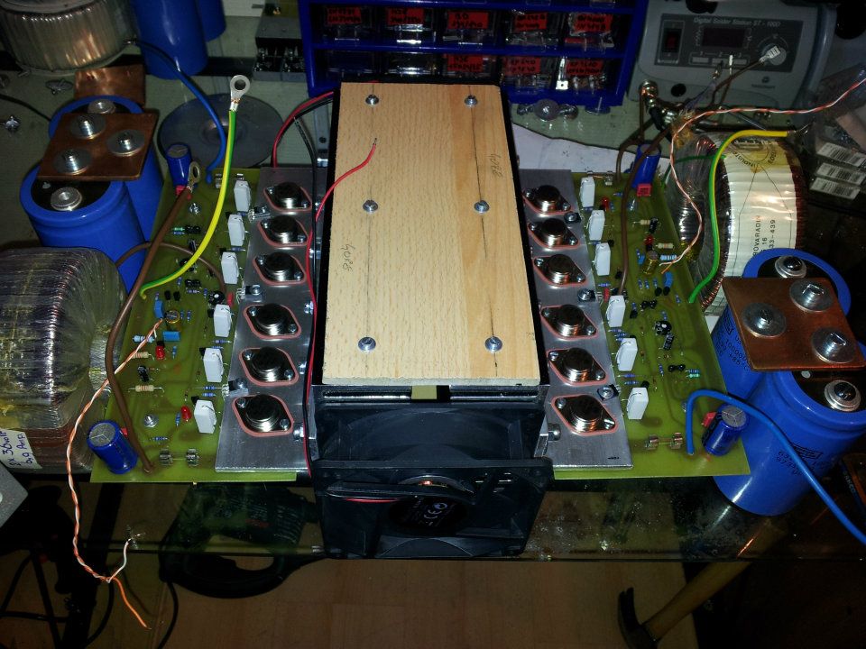

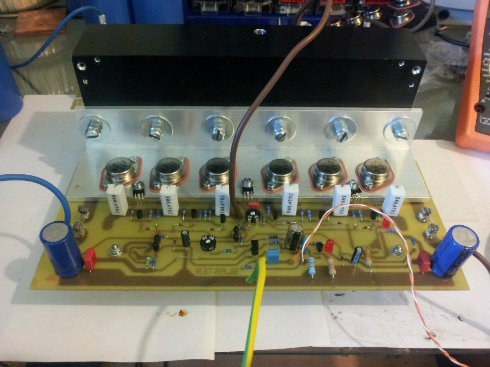

Nacrt pločice i raspored delova u stvari predstavljaju dve pločice. Donja je glavna pločica i u potpunosti odgovara šemi a manja gornja pločica je u stvari dodatak još 6 izlaznih darlingtona za najsnažniju verziju. Ova se pločica postavlja iznad glavne jer joj svi kontakti tj. tačke za paralelno povezivanje potpuno i tačno odgovaraju glavnoj pločici.
KOD KORIŠĆENJA TOLIKOG BROJA IZLAZNIH TRANZISTORA STVARNO JE NEOPHODNO DA SVI BUDU ŠTO BOLJE UPARENI INAČE ČETE KOD VELIKIH SNAGA I DUŽEG RADA VEROVATNO ČEŠĆE IMATI PROBLEMA SA OTKAZIVANJEM NEKIH OD NJIH JER NEĆE PODJEDNAKO DELITI “POSAO” AKO SE RAZLIKUJU !!!!
Obratite pažnju da je raspored elemenata na pločici dat gledano sa strane bakarne folije tj. odozdo !!!!!!!!!!!
