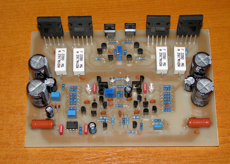

Dizajniran je da proizvede oko 130-150W mada je realnije ocekivati oko 120-130W na 8 oma jer su u izlazu samo dva para. I ta snaga vazi samo na omskom opterecenju… na realnim zvucnicima koji uvek imaju vecu ili manju reaktivnu komponentu treba biti jos skromniji u ocekivanjima. Svakako, dodatkom recimo bar jos jednog (bolje dva) para po kanalu bi se pouzdano guralo zdravih 150W po kanalu. Ocekujem realni frekventni spektar od barem 150-200kHz pri 75-80% snage a jos veci pri malim snagama do 5W kakve se najcesce slusaju.

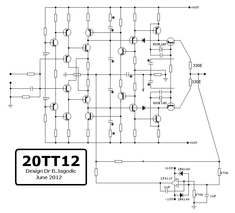

Postavljaj komponente iduci od ulaza i zaustavi se kad stignes do VAS kaskode tj. postavi sve kao na ovoj slici samo dodaj ona dva otpornika od 330 oma. Trebalo bi da u ovakvom spoju takodje dobijes tacnu simetriju (0V DC) na tom privremenom izlazu i da na svakom od 330 oma imas pad napona oko 2V ili malo vise.
